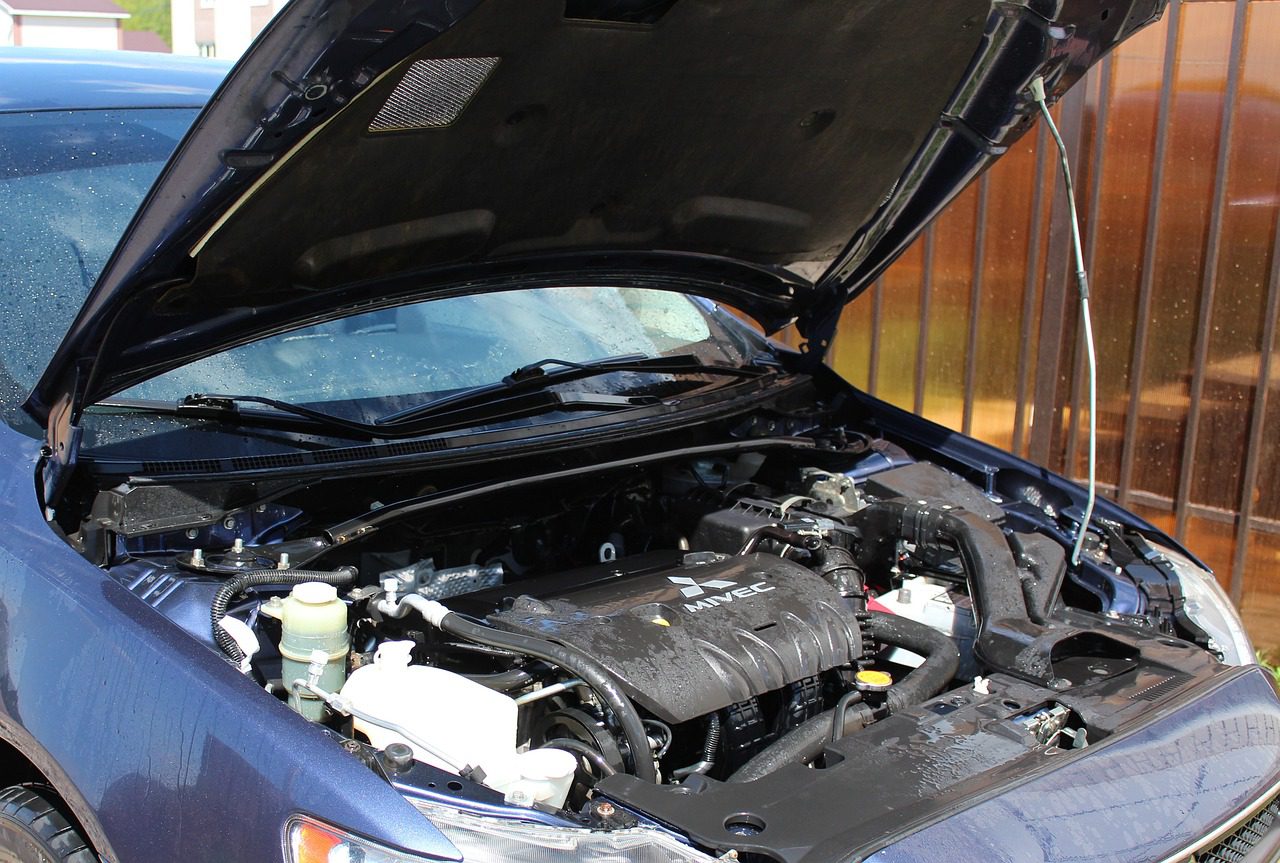

Dlaczego samochód zaczyna drgać podczas jazdy na Gazie? Często właściciele samochodów mają do czynienia z sytuacją, w której samochód zaczyna okresowo drgać podczas jazdy na Gazie. Takie zachowanie pojazdu może nie tylko irytować, ale także prowadzić do sytuacji awaryjnych na drodze. Jeśli samochód na Gazie, z wyposażeniem gazowo-cylindrowym czwartej generacji, zaczyna drgać przy niskich prędkościach, a po przełączeniu na benzynę funkcjonowanie silnika stabilizuje się, wówczas znalezienie przyczyny usterki i jej wyeliminowanie może wymagać zaangażowania doświadczonych specjalistów. Istnieje jednak szereg klasycznych sytuacji, w których właściciel samochodu spotyka się z taką uciążliwością. Znaczenie ma również regularna naprawa gazu w samochodzie, która może zapobiegać takim problemom i gwarantować bezpieczną jazdę.
Dlaczego samochód drga po instalacji LPG?
Po przełączeniu na Gaz samochód z LPG 4 generacji może zacząć drgać z kilku powodów, z których najpopularniejsze to awarie następujących układów:
część elektryczna – ruch pojazdu na benzynie może odbywać się dość stabilnie nawet w obecności przerw w iskrzeniu, ale do zapłonu mieszanki gazowo-powietrznej potrzebna jest dość silna iskra. Dlatego w przypadku szarpania samochodu należy przede wszystkim sprawdzić sprawność elementów układu zapłonowego, czyli świec, modułu, cewki i przewodów wysokiego napięcia. Warto również sprawdzić stan zacisków, gdyż problem może wynikać z niestabilnego styku na wtryskiwaczach lub elektrozaworze LPG.
Mechanika – szarpanie podczas jazdy na Gazie może być spowodowane zubożeniem mieszanki paliwowo-powietrznej, a konkretnie przesyceniem propanu powietrzem. Problemem mogą być również wtryskiwacze lub przewody doprowadzające paliwo.
Jeśli Twój samochód posiada LPG 2 generacji, ale zastanawiasz się dlaczego auto zaczyna szarpać przy wysokich prędkościach po przełączeniu na Gaz, to najprawdopodobniej przyczyna leży w pracy reduktora-parownika. Przyczyną problemu może być zarówno zły dobór urządzenia, jak i jego awaria, na przykład zniszczenie membrany. Dość często specjaliści mają do czynienia z sytuacją, gdy nieprawidłowe podłączenie układu prowadzi do niestabilnego lub niskiego nagrzewania się parownika. Wpływ na szarpanie podczas jazdy mogą mieć również ustawienia skrzyni biegów.
Dodatkowe powody, dla których samochód z LPG szarpie podczas jazdy
Nie zawsze przyczyną nieprawidłowej pracy silnika jest Gaz. Niektórzy właściciele samochodów mają do czynienia z niestandardową sytuacją, gdy drganie pojazdu jest spowodowane nieprawidłowym działaniem czujnika położenia znajdującego się na wałku rozrządu samochodu wyposażonego w silnik wtryskowy. Jeśli system niezależnie przenosi silnik do pary równoległej, a nie rozproszonego wtrysku, wówczas obserwuje się, że nie ma sygnału o żadnej awarii. W takim przypadku jednostka elektroniczna butli gazowej nie otrzymuje odpowiedniego sygnału z czujników, co prowadzi do szarpania pojazdu.
