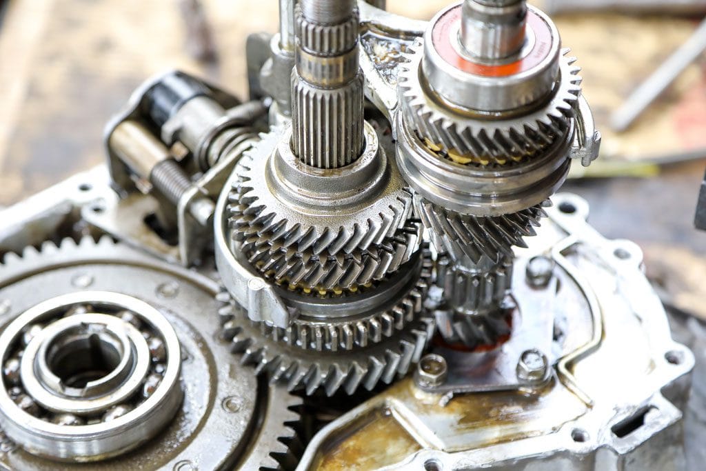

Ogólnie rzecz ujmując, regeneracja skrzyni biegów polega na wymianie jej zużytych elementów na nowe. Do najczęściej wymienianych należą synchronizatory, uszczelni, koła zębata, głowice, a także łożyska. Zdarza się, że wymianie musi ulec nawet kilkanaście elementów.
Wszystko zależy od tego, jak bardzo uszkodzona jest skrzynia biegów i od stopnia zużycia jej elementów. Skrzynie biegów mogą zatem wymagać regeneracji w różnym stopniu. Niezależnie jednak od tego, w jakim stanie jest skrzynia, jej regeneracja zawsze zakłada regulację luzów oraz naciąg łożysk. Bez wykonania tych czynności cały proces regeneracji nie ma większego sensu. Istotne jest zatem, aby z autem udać się do takiego warsztatu, który wspomniane czynności zawsze wykonuje, podejmując się regeneracji skrzyni biegów manualnych.

Proces regeneracji skrzyni biegów zawsze podzielony jest na kilka etapów. Wśród nich wskazać trzeba na:
  • ustalenie usterki,
  • wyjęcie skrzyni biegów z auta,
  • rozłożenie skrzyni na części składowe,
  • określenie stopnia zużycia konkretnych elementów,
  • wymianę uszkodzonych części,
  • złożenie wszystkich elementów w całość,
  • montaż nowej skrzyni biegów,
  • oraz zalanie skrzyni olejem.
