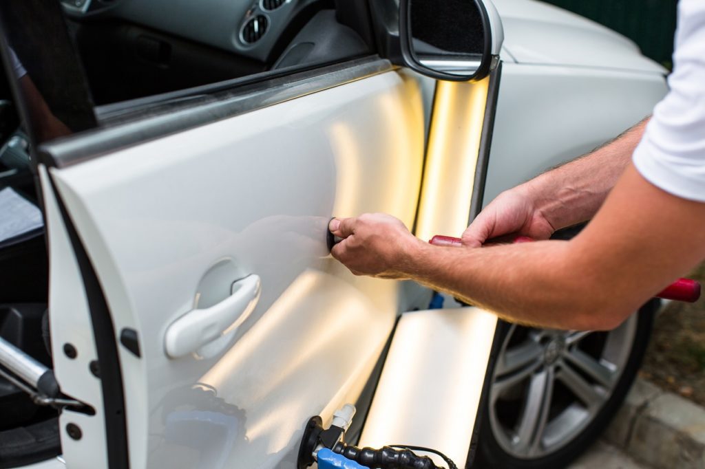

Popularną metodą usuwania wgnieceń z karoserii jest naprawianie blachy bez lakierowania, określane mianem metody na klej. Jest ona stosowana, gdy niemożliwe jest dotarcie do wgnieceń od wewnątrz, a demontaż poszczególnych elementów byłby czasochłonny. Dotyczy zwłaszcza naprawy profili zamkniętych jak słupki, progi i błotniki tył.
W metodzie tej niezbędne są takie narzędzia jak klej termo topliwy, który cechuje się zastyganiem w bardzo krótkim czasie. W jego aplikacji przydatny jest popularny pistolet, który ogrzewa klej. Stosuje się tu również tzw. grzybki oraz wyciągarkę tzw. Glue puller. Grzybek, dopasowany pod względem rodzaju i wielkości, przykleja się do miejsca wgniecenia. Na główce grzybka instalowana jest wyciągarka (puller), która powala przywrócić prawidłowy kształt blasze.
