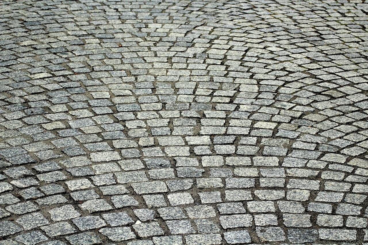

- Przygotowanie terenu – po wykonaniu korytowania i nałożeniu podbudowy, teren należy dokładnie wyrównać. Ważne jest również wykonanie odpowiednich spadków, aby woda deszczowa miała gdzie odpływać.
- Układanie kostki – prace zaczynamy od narożnika, stopniowo przesuwając się wzdłuż napiętego sznurka. Kostkę układa się na piasku o grubości 3-5 cm, delikatnie dociskając ją gumowym młotkiem.
- Zagęszczanie – po ułożeniu całej powierzchni, należy użyć wibrowarki, aby dokładnie zagęścić kostkę i wyrównać jej poziom.
- Fugowanie – ostatnim krokiem jest wypełnienie szczelin między kostkami suchym piaskiem, który zwiększa stabilność całej konstrukcji.

- Kręgi i łuki – efektowne, ale trudniejsze do wykonania, dlatego zalecane są głównie na małe powierzchnie, np. tarasy czy ścieżki w ogrodzie.
