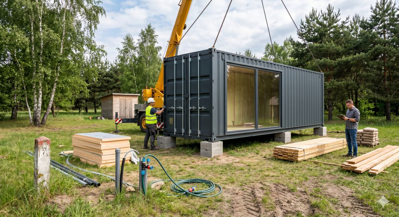

B. Budynek gospodarczy do 35 $m^2$
Jeśli kontener ma stać na stałe, traktujemy go jako budynek gospodarczy. W 2026 roku nadal obowiązuje tryb zgłoszenia z projektem uproszczonym, o ile na każde 500 $m^2$ działki przypada tylko jeden taki obiekt.
CechaObiekt tymczasowyBudynek gospodarczy
Czas staniaMax 180 dni (potem ruch)Bezterminowo
FundamentNie (tylko bloczki/podkłady)Wymagany / Zalecany
FormalnościZgłoszenie (szkice)Zgłoszenie z opisem technicznym
PodatekZazwyczaj brak (jako ruchomość)Tak (od powierzchni użytkowej)
3
Trwałe związanie z gruntem – Przełom 2026
To najbardziej sporna kwestia w polskim prawie budowlanym ostatniej dekady. Inwestorzy przez lata wierzyli, że „brak ławy fundamentowej = brak trwałego związania”. Sądy administracyjne miały jednak inne zdanie, twierdząc, że liczy się masa obiektu i jego opieranie się siłom natury.
„Zgodnie z przełomową interpretacją ogólną Ministerstwa Finansów z stycznia 2026 r., samo posadowienie kontenera na bloczkach betonowych, płytach drogowych czy ruszcie stalowym – bez fizycznego przytwierdzenia za pomocą śrub, kotew chemicznych czy spawów do podłoża – nie stanowi trwałego związania z gruntem w rozumieniu podatkowym i budowlanym.”
Oznacza to, że kontener, który możemy w każdej chwili podnieść dźwigiem (bez konieczności odkręcania go od fundamentu), zachowuje status obiektu mobilnego. To kluczowa informacja dla osób chcących uniknąć klasyfikacji kontenera jako „budowli” i płacenia 2% podatku od jego wartości rocznie.

Media i przyłącza: Pułapka „stałości”
Czy podłączenie prądu, wody i kanalizacji do kontenera tymczasowego zmienia jego status? Orzecznictwo sądów administracyjnych z 2025 i 2026 roku jest jasne: przyłącza mediów nie przesądzają o trwałym związaniu z gruntem. Obiekt może być w pełni funkcjonalny, a jednocześnie mobilny.
Jednakże, aby utrzymać status obiektu tymczasowego przy podłączonych mediach, instalacje powinny być wykonane w sposób umożliwiający szybkie rozłączenie (np. zawory szybkozlączne, wtyki przemysłowe). Jeśli rury kanalizacyjne zostaną zabetonowane w gruncie pod kontenerem, urzędnik może uznać to za dowód na planowane wieloletnie użytkowanie w jednym miejscu.
