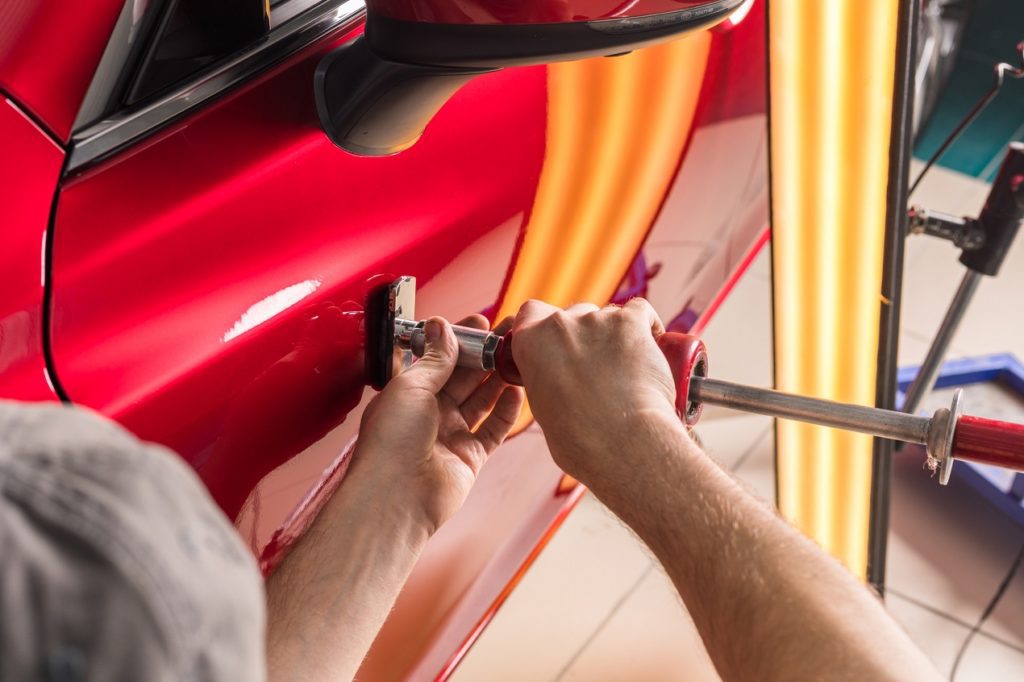

Metoda Paintless Dent Repair polega na usuwaniu wgnieceń bez potrzeby lakierowania. Używa się jej w przypadku małych zniszczeń karoserii, które powstały na parkingu, w korku czy podczas gradobicia. Jej zastosowanie wymaga jednak tego, by lakier nie był uszkodzony. Ta technika opiera się na wypychaniu lub wyciąganiu wgnieceń bez wpływu na powłokę lakierniczą. Wypychanie odbywa się za pomocą dźwigni, która jest w stanie precyzyjnie nastawić zniszczoną blachę. Dodatkowo stosuje się lampę z odbłyśnikiem, aby sprawdzić, czy po zabiegu pozostały jakieś nierówności.
Wyciąganie metodą PDR
Inną techniką PDR jest wyciąganie wgnieceń za pomocą kleju i kołka. W miejscu wgniecenia przykleja się specjalny kołek w kształcie grzybka. Jego pociągnięcie prostuje blachę. Ta metoda jest praktykowana w miejscach trudno dostępnych oraz przy dużej ilości wgnieceń, jak w przypadku dachu samochodu po gradobiciu. Usuwanie wgnieceń metodą PDR jest znacznie szybsze i tańsze niż lakierowanie. Proces usuwania blachy trwa maksymalnie do kilku godzin, natomiast lakierowanie zajmuje zazwyczaj kilka dni. Usuwanie wgnieceń zależne jest jednak od ilości ubytków i ich dostępności. Wadą PDR jest to, że nie każde wgniecenie da się naprawić tą metodą. Blacharz musi ocenić, czy lakier nie został uszkodzony oraz czy blacha nie uległa załamaniom. Dokładne zlokalizowanie miejsca wgniecenia wymaga stosowania specjalistycznej lampy. Wyświetla ona linie, które lokalizują wszelkie załamania. Specjalistycznymi narzędziami do usuwania uszkodzeń blacharskich metodą PDR dysponuje m.in. warsztat samochodowy Real Auto Service Studio, specjalizujący się w wykonywaniu napraw lakierniczych i autodetailingu.
